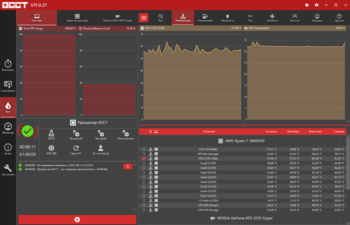

Ryzen 7 5800x3d Греется с топовым охлаждением Dark Rock 4
3 часа назад, xgalkinx сказал:
Купил себе такой же процессор. И поставил башню Zalman CNPS9X PERFORMA ARGB. Тестировал в киберпанк, там более менее температура около 70. При рендеринге в давинчи уже 90 градусов, что не есть хорошо. Конфигурация почти такая же как у товарища, по этому нет смысла описывать остальные детали. Какое охлаждение порекомендуете? Присматриваюсь к Liquid Freezer III 240 A-RGB. Но все таки хотелось бы воздушное а не воду.
