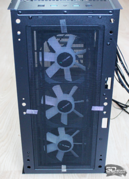

Очень интересно, спасибо! Кстати, у всех этих корпусов есть вменяемые пылевые фильтры? У меня очень пыльное окружение - юг, город большой, квартира возле оживлённой дороги.

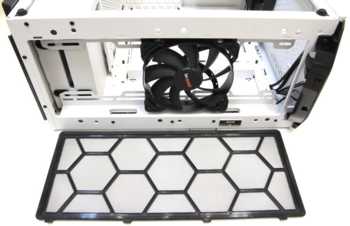

У PURE BASE 500 DX есть хороше быстросъёмне фильтры. Снял, помыл под краном, подсушил — вуаля!
У дипкулов есть свои фильтры, но они довольно крупные и годятся по большому счёту только от волос и крупной пыли.
У дешёвых версий по моему вовсе нет каких-либо фильтров, только решётка.
