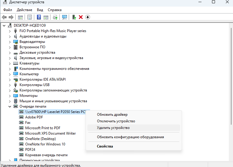

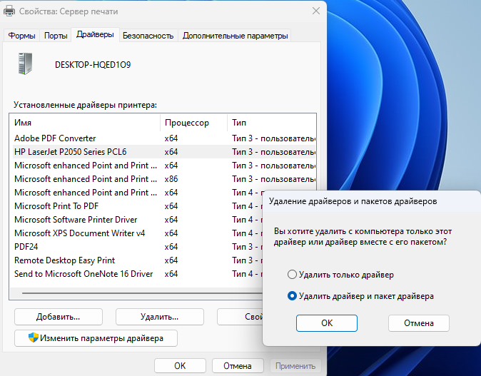

Вообще, для удаления драйвера: отключаешь usb принтер удаляешь все задания, потом саму очередь печати - что равноценно удалению самого принтера в винде (можно через диспетчер устройств её удалить), потом пакет драйвера в оснастке "сервер печати". Пакет драйвера - это драйвер готовый к установке, если винда найдет устройство с соответствующим id оборудования.
1. image.thumb.png.fd92088c4050ba678e7521522c6ff3bf.png 2. image.thumb.png.24a3b8e323c365883a9b8ed639f4d91e.png
Если не удаляется очередь печати, значит есть неудаленные задания, если не удаляется пакет драйвера - значит надо перезапустить службу печати или комп. Помимо всего этого установщик hp может еще что-нибудь установить, но это уже не имеет прямого отношения к печати. 1102 очень капризная серия принтеров. Больше тут никаких секретов нет.
