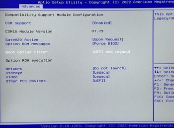

Материнская плата Хуананжи x99-qd4 не видит подключенные к ней диски через сата кабеля.Плата запускается и сразу же выпадает в биос,в вкладке boot в подразделе boot option properties нет ни одного подраздела
Купил плату на авито у человека(новую),дома у него проверили ,все работало отлично,принес домой собрал,не видит диски по сата кабелям
Менял сата кабеля,ставил разные ссд с установленной виндой,опробовал все разьемы на мат.плате(их тут 6).Собрал прошлую плату,поставил первый ссд и сразу же все заработало(прошлая плата : asus m5a78l m lx3)
