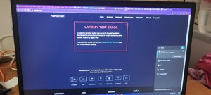

Ноутбук hp pavilion 17cd1059ur начал медленно работать интернет и часто отключатся wi-fi
Ruslan2041
Всё работало нормально, потом через какое то время начал тупить, по кабелю работает хорошо интернет, через внешний wi-fi адаптер работает лучше, драйвера переустанавливал не помогло, мог ли выйти из строя wi-fi модуль но при этом работать на низкой скорости, при выдергивании роутера из сети не долгое время выдает нормальную скорость в 50mbps, потом либо падает либо speedtest выдает latency test error хотя ноут показывает что подключено, либо 3 mbps с большим рингом в 367 мс ,
  • Ответов 2
Как у вас комп работает с таким количеством вкладок? А на телефоне пробовали скорость по вайфаю проверять? Может проблема вообще в перегреве роутера.
2 минуты назад, logg сказал:
Телефоны нормально работают и другой ноут тоже, так и внешний wi-fi, а у этого ноута провалы какие-то по скорости я думал может обновление какое у windows глючное вышло, даже систему откатил из-за того что увидел пару проблем в диспетчере устройств, но и это не помогло
