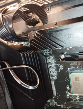

У меня в метеринке 8 пин но вы не поняли....
от блока питания идет кабель там написано CPU кабель один а головки две - это как я понял под видео карту
Вот разъем на материнской плате CPU 8 пин :
вот мой блок питания  и его кабеля
Вот в материнской плате у вас разъем 8 пин, от блока питания у вас выходит провод, на котором написано cpu, один на 4 пин, и от него идёт ответвление еще 4 пин) вот их друг к дуруг и в материнскую плату. По другому вы их не вставите) Можете вставлять по одному)
1 минуту назад, Юнлинг сказал:
Господи, спасибо Вам))) Благослови тебя бог сборки ))
Немного подправлю) Разъем 8 пин на материнской плате) У вас разъем 4 пин, который вы вставили в материнскую плату и от него идет еще ответлвение, тоже 4 пин, вот его тоже в материнскую плату) итого получается 8пин)

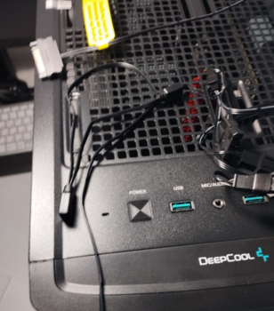

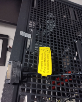

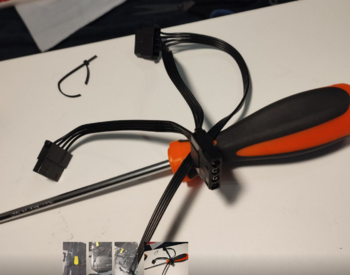

А чего делать с этой мелкой штукой проводов я хз вообще - корпус СК560. помогите пожалуйста
какой именно? может фото или более подробное описание?)))
4 минуты назад, Юнлинг сказал:
аа не скинул, сейчас
image.thumb.png.547b08179e52bf81629897e8099b1444.pngimage.thumb.png.5b0c6785358c316a89d2bb53b0aaeb8c.png
Последнее фото, где провода рядом с отверткой, это просто разъем подключения типа molex, они в новых пк практически нигде щас не используются.... но все равно производители блоков питания их штампуют, так как не у всех новые пк....
Первая фотка - это питание корпусного контроллера подсветки....... вторая фотка - это управление aarg от материнской платы..... как итог, если на материнской плате внизу есть разъем со штырьками, в который можно подключить разъем со второй фотографии, то разъем с первой фотографии никуда подключать не нужно.... если же на материнской плате нет разъема для подключения aarg подсветки, то тогда его не трогаете, а просто подключаете разъем сата с первой фотографии в разъем сата блока питания и все.... будет вас счастье))))

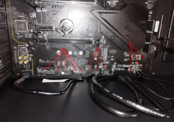

тут прото столько много штырьков что я не понимаю куда пихать этот штекер и ятак понял там бве головки от этого провода должны идти к материнке а одна головка или к хабу (откуда я отключу как раз сата штекер) иил еще куда , но куда опять не ясно . А еще мне кажется сто он короткий
Вот фото штырьков
42 минуты назад, Юнлинг сказал:
А как я узнаю есть ли они или нет?  Как они выглядят или как опознать на материнской плате,  что штекеры из фото два нужно именно к этим штырькам.
И я не могу найти на метеринке MSI b550 gaming plus разъем для подключения штекера с фото 1(sata чегото там )
Вот фото штырьков
на данном фото я не вижу коннектора argb на материнской плате.... значит подключаем первый вариант, сата разъем от хаба в сата разъем на блоке питания.....

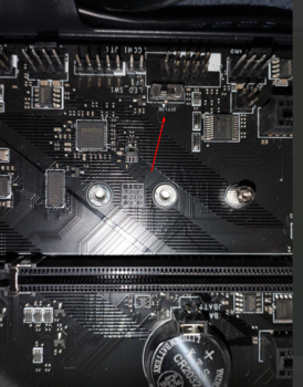

и еще вопрос на материнке нашел тумблер какой-то, что ?
3 минуты назад, Юнлинг сказал:
Доброго дня, на плате написано Led SW 1 я так понимаю включение и выключение подсветки, хотя могу быть и не прав, т.к. посмотрел только вашу картинку

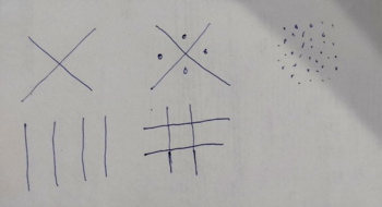

пойдет такое нанесение пасты?\
