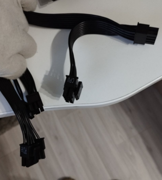

У меня нет в блоке такого кабеля
Я по гайду делаю
но у меня из блока ток вот такие:
там два PCIe (по одному ) и сдвоенный CPU

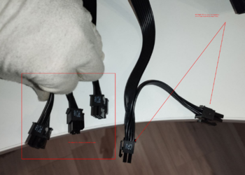

Я по гайду делаю
помогите ((( спасите((( пожалуйста
что делать ?

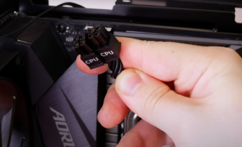

у вас на материнской плате разъем 4 пин или 8 пин? если 8 пин, то подключаете туда разъем с надписью cpu и никаких проблем.... если на материнской плате разъем 4 пин, то вставляете туда тот же 8 пин с надписью cpu только одной половиной....

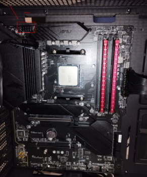

У меня в метеринке 8 пин но вы не поняли....
от блока питания идет кабель там написано CPU кабель один а головки две - это как я понял под видео карту
Вот разъем на материнской плате CPU 8 пин :
вот мой блок питания  и его кабеля
Только что, Юнлинг сказал:
CPU это только в материнку. Один в плату, другой просто висит в воздухе.
PCI это только в видеокарту.
Господи, спасибо Вам))) Благослови тебя бог сборки ))
