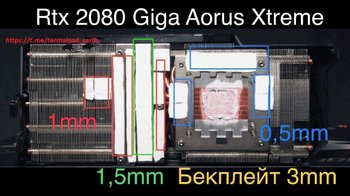

Пришло время менять термо интерфейс. Подскажите Пожалуйста какой толщины термо прокладки ставить?
искал в интернете. Не нашел точных данных.

1 час назад, BaykerJDI сказал:
Доброго времени суток. Вообще в идеале, карту нужно разобрать и посмотреть, какие стояли термопрокладки, померить их и купить подходящие.
В основном все так и делают, потому что очень мало информации о термоинтерфейсе.
4 часа назад, DHO_N2 сказал:
Такая или нет?
Да охлад такой!:)
Спасибо! ?
5 часов назад, UNIFYTenderly сказал:

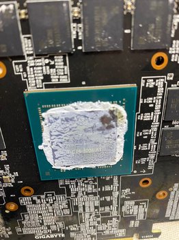

Разобрал. Сейчас буду мерить термопрокладки.
Был очень не приятно удивлен увиденным. ( Меня не было год и комп юзал младший брат )
Все по числил. Выдул заменил пока термопасту. Результат изменился в лучшую сторону. Но еще закажу термопрокладки надеюсь все вообще будет топ))) карточка ожила, но что с ней происходило не понимаю. Надеюсь еще поживет чуть чуть))))
