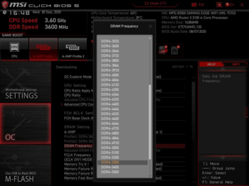

Сомневаюсь, что плата не даст в ручном режиме выставить условные 4400 МГц. Делается это во вкладке ОС — DRAM Frequency.
Спасибо за информацию, попробую уменьшит таким образом частоту.

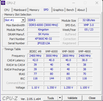

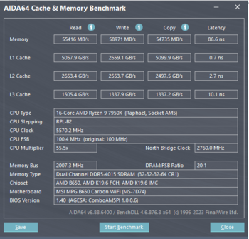

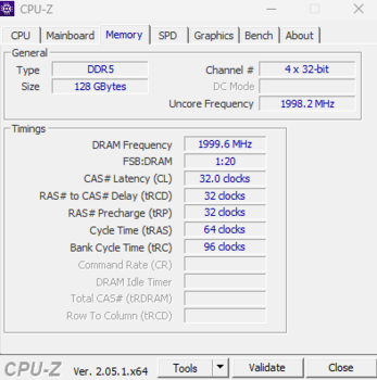

В итоге все получилось, система стала стабильно стартовать с частотой 4000. При 4400 стартовала через раз. На частоте 4000 автоматом выставились первичные тайминги 32-32-32-64. Не стал пытаться с помощью ручной настройки вольтажей и таймингов, повысить стабильную частоту или еще сильнее уменьшить тайминги, т.к. время прогона теста TM5, даже одного цикла, пару часов. Ниже приложить скрины теста с AIDA, какие скорости были при 2 планках и какие стали при 4. Спасибо за помощь.
