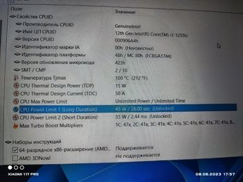

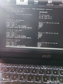

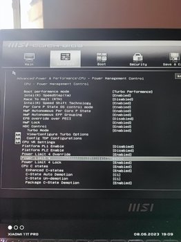

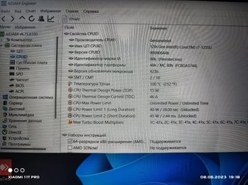

Допольняю отзыв. Как выяснилось в процессе эксплуатации есть у данного аппарата мерзкий баг. При игровой нагрузке он начинает фризить и медленно работать. Перезагрузка не всегда помогает.я все грешил на драйвера потом на ссд но все гораздо глубже. Если зайти в диспетчер задач там скорость процессора будет висеть на уровне 0,39 ГГц т.е это он так своеобразно борется с перегревом. Но этот показатель может висеть там до полного выключения аппарата. Это он так тротлит. Что не удивительно температура простоя 67 75 градусов! Полистав интернет я понял что не один такой и что есть ещё люди которые ищут ответ но его никто так и не дал. Убив полдня я нашел решение. Оно заключается в снижении tdp процессора по средством изменения секретных настроек Биоса. Для этого заходим в Биос. Режим функциональных клавиш должен быть включен. (Горит esc) нажимаем правый сontr +правый shift + левый alt+f2. Меню Биоса преображается. Особо там ничего не трогаем а делаем как на прикркплкнных фото. Суть в том что tdp 1255u 55ватт и надо снизить его скажем до 45 или 40. Значение power limit 4 это самый главный лимит ставим его 45-50. Затем заходим дальше в настройки и там 3 значения лимита при нормальной нагрузке при высокой и при энегюргосбережении. Ставим как на фото . Лимит 1 это обычная долгая нагрузка. Лимит 2 это короткая пиковая нагрузка. Ставим как на картинке и с 55 я скинул до 40 45 температуры с 75 упала до 58-62 градусов. В быстродействии потери не сильно большие но зато он не перегревается и не тротлит. В виде видно результат до и после. Дерзайте1686243159899.thumb.jpg.94258a861b9e606589d7a58ea4cc2a45.jpg1686243159895.thumb.jpg.90f6d2ea1317805bf9d1a2f7a389ec18.jpg1686243159888(1).thumb.jpg.ad34be7e097c02d273c30df79f735b8f.jpg1686243159905.thumb.jpg.cebc52f0b0a7ce8b9cc0ac126c763bd3.jpg
