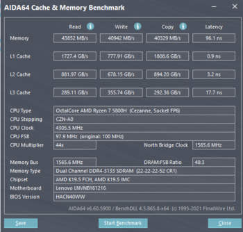

Тесты Furmark 2 раза по 10 и 20 минут (смутило немного то, что температура хоть и традиционная парабола, но немного рваная) температура не выше 65 в оба теста. Проверка оперативки тестом виндовс широким и обычным. Ничего, тест ssd программой аоме , скорость 870-910. Битых секторов нет. Тест оперативки aida 64. Латентность, наверное высокая, 90. Все остальное, судя по всему в норме. Переустановка виндовс на вин 11 . Без результатов. Перестановка драйверов с сайта Леново, с сайта АМД и нвидиа. Результата 0. Заводской Биос увы не нашел. Драйверы переставлял на 2х ос

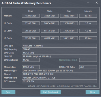

К сожалению  не советую обновлять драйвера видеокарты на ноутбуке потому, что только производитель  ноубука затачивает драйвера под видеокарты установленные в ноуты, и только с данными драйверами гарантируется стабильная работа ксожелению это реальность. У меня Asus  ROG g713, и тестил драйвера , и лучшая производительность только на драверах которые есть на сайте производителя под данную модель ноута , разница только в драйверах в среднем 20-30 кадров ( теcтил в DOTA 2).

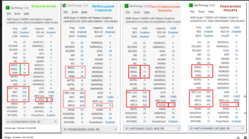

Почитал топик на 4ПДА по твоему ноут и там есть такой вот скрин определяющий повезло с памятью или нет и вам скорее всего не повезло с памятью ( как и мне, но это можно исправить путем разгона и корректировкой таймингов, моя в стоке память ( та что самая последняя на скрине) выдавала 4100 на чтение в стоке и латентность 86, сейчас 5000 и латетность 76 +20% к общей производительности могу сказать смело.

В 04.04.2023 в 04:24, DHO_N2 сказал:
Очень интересно, что у меня тест памяти в АИДА64 даже похуже будет, но никаких фризов нет.
