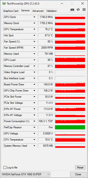

подключение через hdmi шнур , по просадкам  GPU_Z показывает 06250 V? что касаемо андервольтинга я в этом не очень силён ,а вот частоты памяти снизил по - 190 обе колонки (и частоту памяти и частоту ядра)
6 часов назад, The_Yorkez сказал:
что такое 06250?

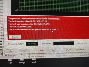

фурмарк включаю стресс тест , 1-2 минуты максимум и экран тухнет
вот успел сделать скрин на тесте фурмарк

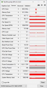

№ 4 - показатели в простое на рабочем столе

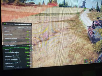

в игре показывает такие параметры
на рабочем столе проц под 80 градусов?
это, как бы помяхше сказать, не правильно...

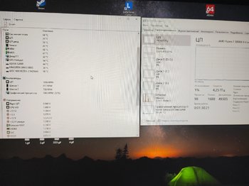

как посмотреть стресс тест на аида , если через како-ето  время экран опять-таки потухает?
вот  аида что пишет , когда он  отключился в тесте
заметил еще одну проблему , в стресс тесте видеокарты в фурмарк идет плавное повышение температуры ... до  60.2 градуса .... а потом со скачками до 83.3 градуса и вот в этот момент тухнет экран . не знаю в этом  может быть причина причина или нет но  в автобёрнере максимум по градусам 83 .
