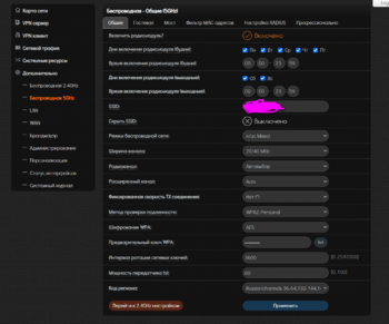

Дорогого времени суток. Создал сеть 5G на данном роутере. Телефоны не видят ее, но видят сети соседей 5G. В чем проблема?
Как  настроил
Много что

1. Неправильно настроили.
2. Роутер неисправен.
Скиньте скриншот окна настроек WI-FI. Пример:
20 часов назад, TheKozel сказал:
Или сеть Wi-Fi с частотой 5 ГГц? Если так, то это не 5G.
Про Wi-Fi 5ГГц.
Китайский телефон не видел сеть, когда в настройках роутера КАНАЛ стоял на АВТО. Выставил вручную и стал подхватывать. Возможно не все каналы телефон видит. Надо перебором определить какой подойдёт.

Причина в том что установлен канал на роуторе который не поддерживают телефоны ( в регионе действия телефона и роутера). Поменяй канал с 56 например на 140 , и  посмотри увидят ли телефоны сеть ну или тупо авто режим поставить.
