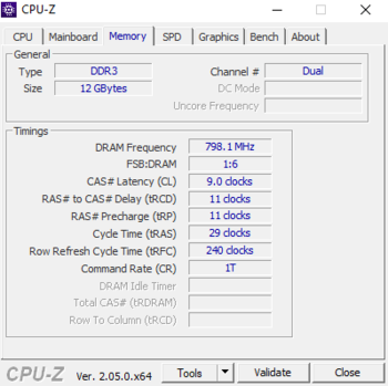

23 минуты назад, Maksim1337 сказал:
1) QUMO 8GB частота 1600 МГц, CL 11T, напряжение 1.5 В
2) QUMO 4GB частота 1333 МГц, CL 9T, напряжение 1.5 В
память вообще может работает на 1066.
Да. Система выставляет минимальную частоту. Попробуй в биосе выставить сначала 1333. если нормально  заработает можно попробовать 1600.
51 минуту назад, John_Doe сказал:
вот поставил в 1600 в биосеimage.thumb.png.bb79c58b250cb82376c50ca8328547bc.png
7 минут назад, John_Doe сказал:
А сколько было?
сначала когда 1333 поставил было в районе 700, а до этого я не смотрел, в общем лучше всего взять озу такую же как у меня сейчас. Ситуация станет лучше на первое время, но хочу все равно перейти на ддр4 ryzen 5 5600g
