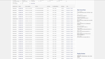

Их там миллион под любые карты, вы о чём. Просто надо не верифицированные файлы отобразить: тык
Отблагодарить❤️(донат)
1 минуту назад, shcegol сказал:
Пробовал,там их 303 шт,я уже с разных карт шил от туда,какой то подобрал,даже не помню от какой,в общем через hdmi бывает вылетает,а

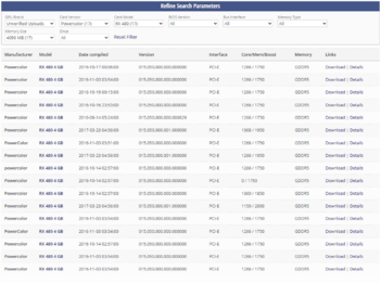

10 минут назад, John_Doe сказал:
Для Поверколор там не много.
40 штук.
Надо раскручивать карту и по маркировке чипа смотреть, что это, 470 или 480.
UPD: на 4гб 17 штук, ошибся.
