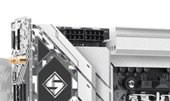

Оба доп. питания 8-пин подключены?
Какие температуры VRM и ЦП во время теста?
BIOS на крайнюю версию обновите. Возможно, что-то багнуло (норма для кривости рук их разработчиков софта).

Да, все подключено, температуры нет буквально секунда проходит между включением теста и отключением пк
