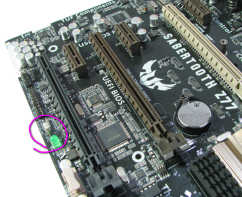

Всё началось с того что вырубили свет, позже дали , систему включил после того как появился свет , всё работало , через несколько дней заметил что видео карта не мерцает как заданно программой msi centr . ,
После того как я заметил данную особенность мерцания подсветки и по ковырявшись в программе для видео карты решил что нужно перезагрузить компьютер, возможно не прогрузились драйвера . Но после перезагрузки экран вовсе не подаёт признаков жизни и мигают два индикатора cpu led , dram led
Вытаскивал оперативку , переставлял , затирал ластиком , вытаскива батарейку , что подразумевает полный разбор для снятия термал Армор ( ради батарейки) вынимал полностью оперативку и запустил ( в этом случае горел только dram led)
Материнская плата: z77 sabertooth
Процессор: i7 3770
Оперативная память: atermiter 1600мгц 8гб х2
Видеокарта: 1660 super x gaming
Накопители (HDD/SDD): hdd  старый на 500 гиг  , sdd 128   Kingston ( на нем винда)
Блок питания: glacial power ap700ca
Сис-ма охлаждения: китайский снеговик на 4 трубки , и выдув из блока винт 120 мм
