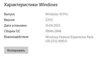

Установил сегодня
С офф сайта вообщем
Пока что проблемы с отключением мониторов как была до этого при накатке на старые версии - слава богу не замечаю
