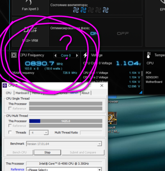

Пытаюсь разогнать i5-4590 по шине. Увеличил напряжение на CPU с 1.008(автоматическое) до 1.1(вручную). CPU core ratio поставил максимальное 37. Частота BCLK/PEG выставил на 104. Материнская плата ASUS Z97-A. При стресс тесте CPU частота не поднимается выше 3.7(базовая частота при турбо бусте)

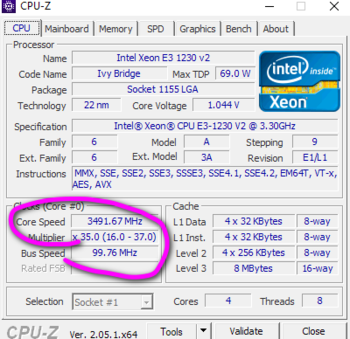

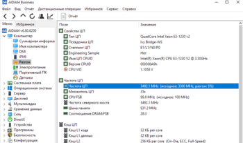

Диспетчер задач не всегда умеет фиксировать изменения в шине. Смотрите через AIDA64 либо CPU-Z. Там будут реальные значения частоты, вероятнее всего.
P.S. Не надо гнать по шине — потеряется стабильность. Могут возникнуть фризы, инпут лаг повысится, диски будут некорректно себя вести. Гиблое это дело, "шиногонствовать" на LGA1150.
P.P.S. Даже на вашем скриншоте видно, что всё работает и применяется (100 х 8 = 800 | 104 х 8 = 830).
