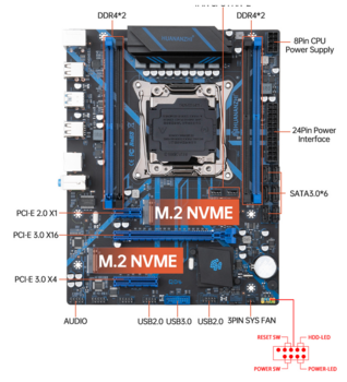

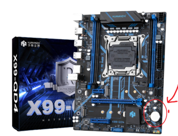

Проверьте вставлена батарейка .thumb.png.704919618c444399312c0ef2aee61343.png
Изменено пользователем Xedik
.thumb.png.13bd6417ebcb1b3099f930f71896e2b8.pngВ такой коробочки пришло  или в той что выше на фото ?

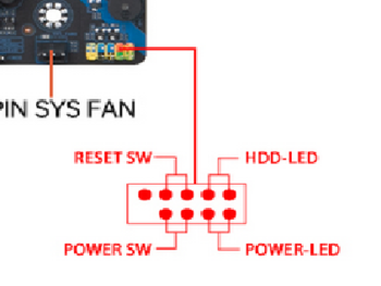

да бл все контакты
Вот это зря. Замыкать нужно power sw.

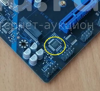

серверный чипсет на такой матери только один! посмотри на фотке выше - под радиатором ромбообразным. и усе, мультика нетути. ни северного ни южного моста.

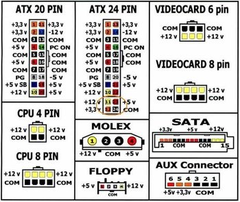

Китайский продавец требует что бы я включил мать только на 20 пин под запись.
картинка приложена - действительно снимается фишка на 4 пин с 24 пин разьема.13.thumb.jpg.1d3221e6a6f348fea2f3a6adf5bb724e.jpg
это что то новое в тестировании материнской платы или как?
что питают эти дополнительные 12, 5 и 3.3в?
13 минут назад, erdnak сказал:
Дополнительно они ни чего не питают. Они все запаралелены с основным разъёмом.
