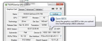

GPU-Z это скачать и скинуть скрин?
нет. скачать CPU_Z нажать вот сюда и сохранить биос. А после скинуть сюда.

Скачай биос и скинь сюда
3 минуты назад, Nikita377 сказал:
или из приложения?
Биос качается ИЗ ТВОЕЙ ВИДЕОКАРТЫ, при помощи программы GPU-Z. я уже показал на скрине.
