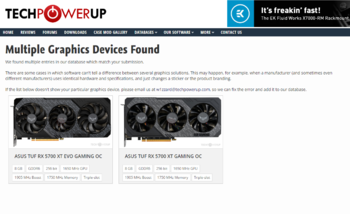

++++ Желательно Еще нажать  Lookup   и сразу  нам скинуть  ссылку что откроется , или скришот , что там за видеокарта , а то мы биос по ревизия  еще  пол дня искать будем  ?
ASUS TUF RX 5700 XT EVO GAMING OC Specs | TechPowerUp GPU Database
При нажатии Look up перекидывает на мою видеокарту
вот такое ещё есть
в первом скрине поменять на свою видеокарту нет возможности её не видно
продавец с авито написал: "Биос не менял возможно в этом проблема" что это значит хз
1 минуту назад, Xedik сказал:
Скинете ссылочку  просто там ревизия указанна   ( год выпуска ) или картинку сюда
image.thumb.png.19c1220522f53caee5f39031fbb75f4a.png вот это вылезает
