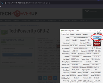

На первой вкладке можно GPU-Z  посмотреть  и скинуть нам  сюда  и  + еще  желательно  нажать кнопку  lookup  и скинуть на ссылку или скришот  что появятся на вашу видиокарту что бы мы  не гадали Asus или Гугобайт )
не нашел лукап, видеокарта от msi, карту брал с рук, бтос последней версии стоит
24 минуты назад, III сказал:

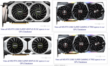

https://www.techpowerup.com/vgabios/?architecture=NVIDIA&manufacturer=MSI&model=RTX+2080+Super&interface=&memType=&memSize=&since=
Вот одна из 4 ваша  с ней нужно сравнить версии биос !
Просто есть подозрения что биос стоит для майнинга !

6 часов назад, Xedik сказал:
Моя Ventus OS, пойду попробую прошить биос
