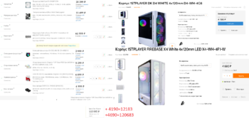

А если чуть чуть вложить душу Рублей на 300рублей скажем ? .thumb.png.dacc96b9909811e4d72d56982ddb5ac5.png

... Для такого бюджета ( с картой 3070 в районе 115к руб)
Всё очень куце ... или наоборот перебор ...
1. проц неоправданно дорого...
2. материнка неоправданно ущербная
3. Корпус на вкус и цвет
4. Кулер - обнять и плакать ...
5. Память по самому низу ( для компа до 50к руб с ВК вместе , норм)
6. Накопитель Кинстон - норм, но он один , а в таком Бюджете, должно стоять два. первый 250/500гб под систему и служебные программы, второй 1тб под всё остальное.
7. Под такой бюджет , брать так хотя бы бронзовый.
Но если, тебе нравится твоя сборка, то конечно покупай ...( только на материнке БИУС последний прошей)
