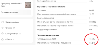

67-70  сброс частот !
https://www.amd.com/en/products/cpu/fx-8320e

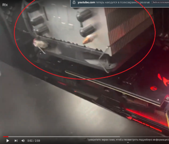

Проблема в вертушке  или как она расположена  .
https://www.dns-shop.ru/product/21b660d360db526f/processor-amd-fx-8320-oem/characteristics/

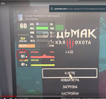

Процессор  переговаривается   60* фриз  (скидывает частоту )  >  58*  отлагало > 60* фриз вылет
вы еще в игру не зашли уже 51*

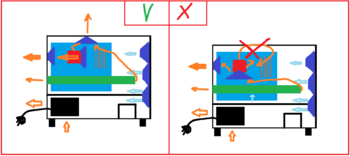

Вот тут проблема в системе охлаждения неоткуда брать холодный воздух , возможно она установлена неправильно

Я понимаю что не откуда брать воздух,башню по другому не расположить+ одна вертушка залочена
