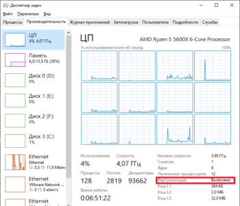

Т.е. вы смогли установить win10 с включённой виртуализацией и после перезагрузки чёрный экран?
45 минут назад, logg сказал:
То есть я установил винду, смог включить визуализацию, но программа Docker её не видит будто. (
