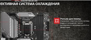

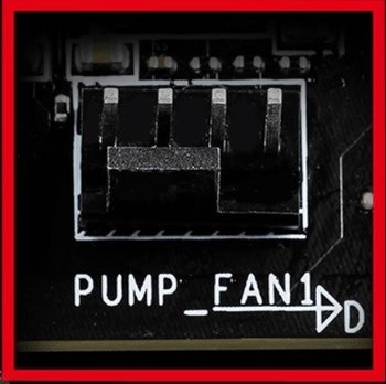

я бы подключал помпу через 3 pin на материнскую плату для регулировки оборотов
На Вашей материнской плате .thumb.jpg.92cf19c5205d08370aa6546845bfafb1.jpg ничего страшного в том что на плате 4 pin 1.thumb.jpg.93a2b88b85256717ae3807b84e3bf2b7.jpg

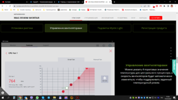

Так же на материнку делаем подключение вентиляторов в CPU_Fan1 для того что бы можно было их регулировать в биос
или при помощи фирменной утилиты (у меня материнка от гигабайт - и такая утилита есть)
Итак помпу к CPU_Pump1, вентиляторы CPU_Fan1
Качаем фирменную утилиту image.thumb.png.63c30f81e504941776ea0b74bff746fa.png и регулируем

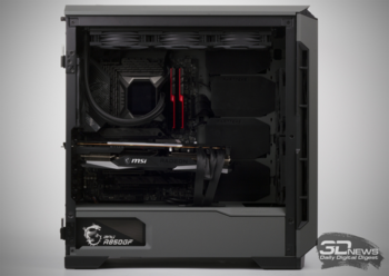

что же касается правильной установки СЖО в корпусе - самое лучшее расположение
помпа на проце радиатор параллельно горизонту и вентиляторы на выдув через радиатор
