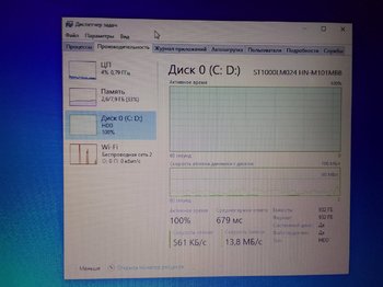

Ноутбук старый, с поменянным аккумулятором. Стоял на виндовс 7 и очень сильно зависал, много было программ не нужных. Попросили переустановить виндовс. Поставил я 10 спокойно, но на ней так же все висло и после минут 20 работы ноут намертво зависал и больше в виндовс не заходил. Помогало только точка восстановления или полная переустановка заного, но ничего так не помогало и спустя минут 20-30 все зависело. Заметил я в диспетчере задач, что проц работает на чистоте 0,79 ггц, не поднимается. Я подозреваю, что из-за аккумулятора, потому что он дохлый, т.е. ноут стационарный. Подскажите в чем проблема, пожалуйста.

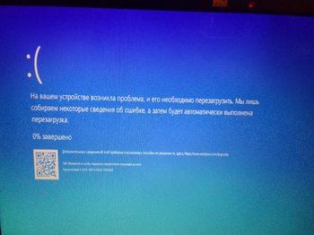

После перезагрузки как зависло, вылетает синий экран.

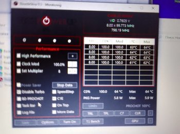

Такое бывает в двух случаях, не оригинальный адаптер питания, либо ранее был перегрев видюхи, либо проца и проц сбросил частоты. Попробуй скачать троттлстоп и снять галку bd prochot, смотри вырастет ли частота проца. Интересует как давно обслуживался ноут и какие там температуры в простое и нагрузке...впрочем нагрузить сложно, т.к. виснет.

Жд 5400 1тб
Состояние проверял?

Проверил в тротлстоп температура (на фото). Частота не выросла. Ноут обслуживался лет 5 назад. Диск проверял crystaldisk info, написало, что все хорошо, но он все равно постоянно загружен на 100%, чтобы я не делал. Видеокарта вроде 8370М. Не уверен, т.к. дрова не успел посмотреть вылетела синька.
Потыкай галку туда-сюда.
