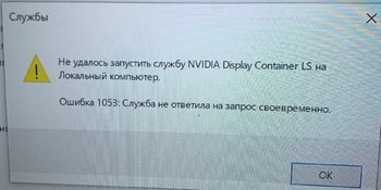

Здравствуйте. Не поможете с проблемой? Не запускается GeForce experience с ошибкой. И да и вообще Nvidia control panel не запускается. Без ошибки. Из трея значок наидия тоже пропал. Хотя драйвер установлен.
Error code: 0x0003 ошибка при запуске GeForce experience
Не знаю. Просто как-то заметил что из трея пропал значок наидия.
Не чего не предпринимал. Так как не знаю что делать. Сам драйвер нвидия устанавливается.

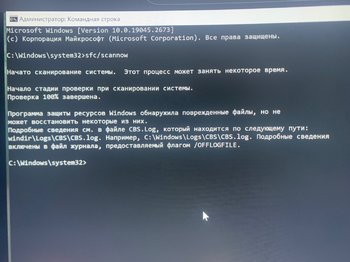

24 минуты назад, Speedgizz сказал:
Это что такое?
Проверка целостности файлов.
Запусти командную строку от имени админа, скопируй этот текст туда:
sfc /scannow
и дождись окончания процесса.
После выложи скрин окна кс сюда.
23 минуты назад, MisterBim сказал:
sfc /scannow
