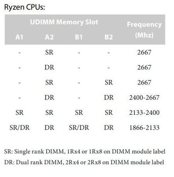

Работа 4х планок на частотах ниже чем 2х давно известный факт, тебе стоило продать свои и покупать 2 планки большего объема, чтобы избежать головняка. Я не скажу достоверно, поможет ли замена проца, но если обратиться к мануалу твоей мамки стр.31, то там черным по белому указано .thumb.JPG.135079f803d3770162ba19265448a03f.JPG

Твой Summit Ridge, по заявлениям производителя, умеет DDR4 3200+(OC) / 2933(OC), а разгон это как попрет...Matisse вроде как без плясок должен взять DDR4 3200 / 2933 но это не точно, зависит от ранговости и чипов памяти.

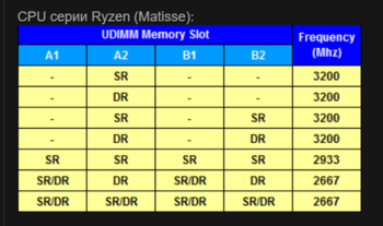

Посмотрел инфо по матери по Matisse и правда пишут image.thumb.png.3492ad07ee4ecd214c64c02abfc3d973.png
ну если на ryzen 3700x возьмет частоту 3000 это вполне меня устроит
