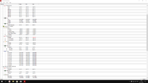

Здравствуйте, проблема такая, собрал компьютер после включения зайдя в биос обратил внимание на 100 градусов на процессоре, без игр с запущенным стимом процессор бьется в 96-100 градусов.
После сборки и первого включения компьютера
Пока-что даже не представляю как решить данную проблему, подкрутил башню охлаждения процессора (температура по началу упала до 50-60 градусов, после запуска приложения снова подлетела до 96-100)

Открутил помпу, посмотрел на помпе очень мало термопасты от процессора, я так понимаю значит она не полностью прилегает к процессору?
