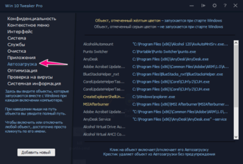

Смотрите через Win 10 Tweaker либо Autoruns, что у вас находится в автозагрузке. Отключайте всё лишнее. В Autoruns лучше не увлекаться, можно «положить» винду отключив драйвера или важные компоненты, так что не отключайте с его помощью то, в назначении чего не уверены.
Если не поможет, удаляйте драйвера на дисплей и GPU через DDU.
P.S. Если антивирус ругается на Win10Tweaker просто добавьте его в исключения, вирусов там нет.
