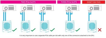

Доброго времени суток
У данного блока питания всего лишь два подключения доп.питания pci-e 6+2 pin....
Возможно подключить через переходник третий разъем, но на такой карте я этого делать крайне не рекомендую....
Дешевле будет купить хороший блок питания, чем позже заплатить оверпрайс за ремонт 3080...
