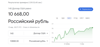

21 час назад, MisterBim сказал:
Иногда сенсоры врут, что у амд, что у интел.
Что касается смены цп, то на авито 5600х можно за 10...12к найти.
У нас 5600X на бушке стоит 140$ в то же время 3700X 3800X 150$, по новым 5600 без приставки x - 163$, 5600X - 195$, 3700X 3800X - 300$
О чем я и говорю:
А смысл от 5600 когда есть 3600 за 80$ новый с гарантией, а по производительности +- тоже самое
Изменено пользователем Shikami
