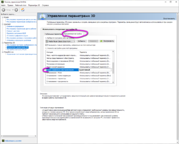

Да, «костыль» есть. Перейдите в «панели управления Nvidia» в раздел «Управление параметрами 3D», там найдите EXE-файл, который нагружает видеокарту (определить можно через диспетчер задач) и установите этому EXE-файлу режим управления питанием «адаптивный».
В «глобальных параметрах» тоже можете активировать «адаптивный» режим, тогда меньше проблем будет возникать и карта не будет вхолостую жариться.
