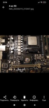

 Vrm это я так понял большой радиатор соединяющий с северным nb?
Вот что я обнаружил в севернее при разборке

именно он...
если мне глаза не изменяют, то я вижу слева взгретые ключи..... или просто фото такое
Термо клей что сопли тигучии))
Поменял на мх-4 предварительно очистев всë что там было , вам отдельное спс за помощь помогли !!

Да это фото такое, я детально просматривал, вроде нечего нагарного не увидел, если честно

Просто на фото как будто они потемневшие сильно....но, возможно просто фото так передает....а вот которую вскрыл я, там реально все темное....
И да, там не термоклей, а термопрокладки жидкие.... а вот термопаста будет через чур жидко, и скорее всего по нормальному теплоотдачи не будет.... лучше с этим не шутить, так как есть огромная вероятность просто ужарить эту мать...

не всегда.... если например ключи сильно потемнели от ужара, то на термопрокладке это никак не отразится...
47 минут назад, -Zurik- сказал:
Судя по-всему они по фото всё почти горелые, это что все выпаевать?
Для начала их нужно внимательно в живую посмотреть, так сказать тяжело....
Нужно промерять сопротивления, смотреть падения напряжения.... но их для этого нужно сдувать...
Вобщем все не так просто, и нужны прямые руки.... иначе есть вариант реально угробить плату

Ничего там не горелое, просто потемнение + забитая пыль и грязь. Если было бы горелое, плата бы не запустилась вовсе.

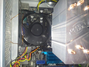

Что нужно сделать: купить термопрокладку, скорее всего всего там изначально терможвачка, но подойдёт прокладка на 0.3мм — ссылка. Очистить всё спиртом изопропиловым (на ватный диск и шёрк-шёрк), заменить термоинтерфейс и закрутить радиатор обратно.
Вероятнее всего просто-напросто происходит перегрев мосфетов и система зависает. Так же, не исключаю других вариантов, таких как: полудохлый процессор (решаемо); плохое соединение в колодке доп. питания (разболтанный коннектор на проводе или сам разъём); физическая проблема с мат. платой; программная проблема (в биосе).
Если по порядку: меняем термоинтерфейс на VRM и всех мостах (если уже обслужили мосты мх4, лезть больше не надо, они хрупкие) — проверяем соединение доп. питания CPU (на копоть, разболтанность) — фиксируем напряжения с частотами в биосе, отключив все энергосберегающие функции, которые на платформах с FX работают крайне криво (C1E, Cool 'n quiet, APM, C6 states). Ну и, конечно же, колхозим 92мм вертушку на цепи питания. Ссылка на нормальный вентиль за копейки. Фото иллюстративное.

Мосты всё обслужены, так же повесил 3 кулера бешенных на мосты+1 на южный итого 4 кулера, плата нализана и напидорина от пыли и всë т.п, по биосу можно поподробнее? Что нужно отключить?
И полудохлый про это как? Если он держит без буста, я считал либо он работает либо нет
И полудохлый про это как? Если он держит без буста, я считал либо он работает либо нет, или нужен донор?
