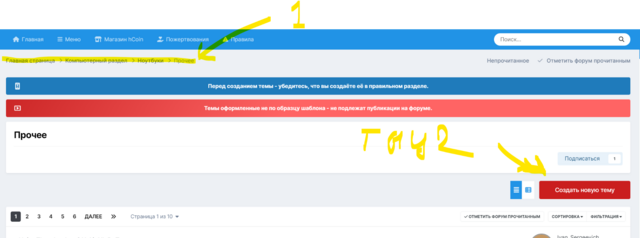

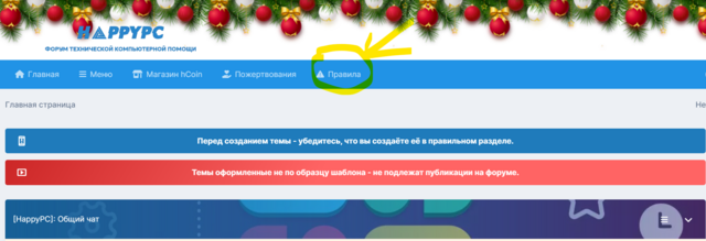

Вам не обходимо создать новую тему в данном разделе см ксриншот, а не создавать подробный комментарий в чужой теме
 также рекомендую ознакомиться с правилами пункт 4
