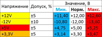

Какие должны быть просадки у блока питания Cougar GEX1050?
Подскажите, какое напряжение должно быть по +5v линии? У этого блока стоит показатель ровно 5v, не в плюс не в минус. У Cougar CMX850 показатель чуть больше 5v.

напряжение по +5v линии должно быть +5v.
Доброго дня. Если в допуски укладывается +/- 5% от номинала, значит нормальный и хороший блок питания, т.к. точно 5 вольт не один блок питания не выдаст идет все равно погрешность или в плюс,  или в минус
