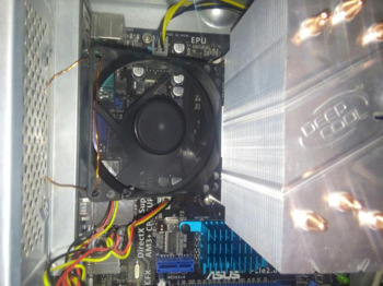

При провождении времени в игрушках за компьютером заметил, что FPS в определенный момент падает. Все бы ничего если бы это было в одной игре, но пк при каждой нагрузке скидывает частоту и нагрузку до одних и тех же значений. Режим электропитания стоит на «Высокая производительность» и в дополнительных параметрах ограничений не наблюдал
После обновления комплектующих
Переустановил Windows с 7 на 10 проблема не пропала
Материнская плата: Asrock n68c-gs4 fx
Процессор: Amd FX-4200 Quad core
Оперативная память: DDR3 2 плашки (4x2gb)
Видеокарта: Msi GeForce Gtx 1050
Накопители (HDD/SDD):
Блок питания:Corsair 650w
Сис-ма охлаждения:
В приложении AIDA64 увидел что как только начинается нагрузка множитель ЦП падает до 7 (1.4Ghz) хотя должен оставаться тем же (при заявленной частоте 3.3Ghz множитель 16,5) все температуры в пределах нормы
Все фото сделаны при нагрузке

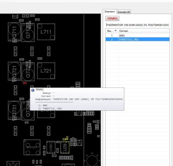

Перегрев VRM на плате. Колхозьте прямой обдув на мосфеты, скорее всего поможет.
По хорошему, этот процессор вообще не должен был оказаться в данной плате. Уж слишком он прожорливый для крайне слабенькой зоны питания этой платы.
Если в биосе есть настройка ограничивающая потребление, стоит поэкспериментировать. Урезать жор до 70-50 ватт.

4200 это чудовище 125 ваттное,  заменить хотя бы на 4300.
да и материнка как уже сказал @Misferado простенькая.
3 фазы питания, плюс вся обвешана термодатчиками для тротлинга...
то есть в асроке уже изначально знали и заложили защиту.

После ответа @Misferado пощупал ту область с транзисторами, они по температуре как «ядерный реактор»
Получается, что для решения проблемы надо менять материнку и для полного счастья проц
5 минут назад, MaximBrest сказал:
По идее, да. Только наверное лучше задуматься над сменой платформы. Например, если нет желания сильно тратиться, на б/у 1155/1151 сокет.
Вполне реально за 5000-6000 взять комплект на авито.
