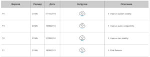

Всё прекрасно будет работать. Не забудьте предварительно обновить биос до крайней версии (F4).

Список совместимых процов для твоей платы

Ещё как придётся, если там не последний. Привет, кстати)
... F4 самый свежий
... Pentium G2030  , более крутой чем тот же Pentium G2020 указанный в таблице ...
... сомневаюсь что Pentium G2030 работает на старой прошивке ниже F4
... следовательно => всё будет работать ...
