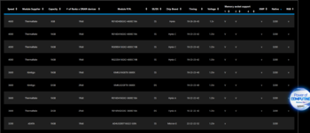

Совместимость ОЗУ с частотой в 4600 Мгц с материнской платой Gigabyte z690 aorus elite ddr4 (rev.1.0). Или лучше поставить с частотой 3600 Мгц?
Jaguarrio
Добрый день товарищи!
Встал вопрос о расширении объема ОЗУ, есть 16Gb герцовкой в 3600, но желаю приобрести 32Gb 4600!
Нигде не могу узнать о совместимости нижеперечисленных Компонентов,а именно:
Имееется Gigabyte z690 aorus elite ddr4 (rev.1.0) (по паспорту вроде как предел 5333MGh).
Хочу поставить Kingston Fury Renegade 32Gb 4600,но внятных ответов,увы,в интернете не увидел..Будет ли исправно работать или нет..(На сайте Мат.платы такой ОЗУ не числится)
Господа,просвятите в данном вопросе,может у кого имеется данная связка? Или может подскажите проверенные киты с максимальной герцовкой..Заранее благодарен!
Материнская плата:Gigabyte z690 aorus elite ddr4 (rev.1.0)
Процессор:Intel I7 12700k
Оперативная память:Kingston Fury Beast 16 Gb 3200
Видеокарта:Rx590 Nitro+ OC Special Edition 8Gb
Накопители (HDD/SDD):WD SN770 250 Gb
Блок питания:DeepCool 750 DQ
Сис-ма охлаждения:DeepCool AK620
16Gb увы маловато стало! Стал замечать,что в некоторых играх забивается запас ОЗУ
Присмотрелся к Kingston Fury Renegade 32Gb 4600Mgh или расчитываю на ваше мнение и совет)
Бюджет для подбора: 20000

Я понимаю, но просто есть бюджет и хочется вложить в ОЗУ большего объема, поэтому я и спросил в теме, какой частоты максимальный кит подобрать для вышеуказанной МП

Написано же русским по белому на сайте

Русским по белому выше был задан вопрос о наличий fury renegade у кого либо и поведений оного комплекта на предмет совместимости,и про предел по паспорту на сайте,я указал сразу
