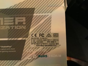

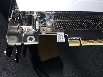

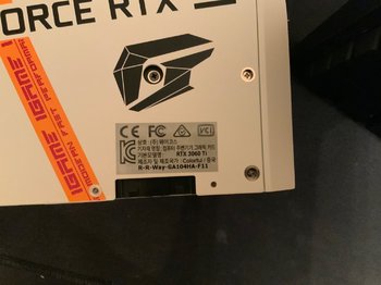

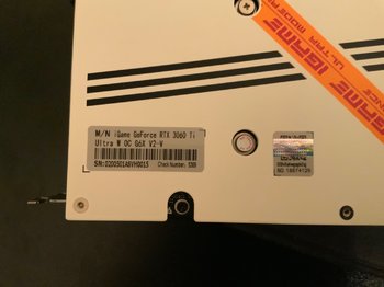

Только что, Михаил1902 сказал:
Но там везде есть пломбы.
Пломбы на Али продаются квадратными метрами за 100 руб, условно.
Я про пломбы производителя.
То есть вы уверены, что у вас именно заводские пломбы, а не подделки?
4 минуты назад, Михаил1902 сказал:
Может тут найдёте такую пломбу: https://aliexpress.ru/popular/warranty-seal.html
Последние фото это одна и таже пломба только одна на видюхе вторая на коробке
3 минуты назад, Михаил1902 сказал:

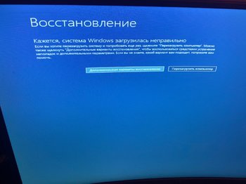

Поставил старую - вышла вот это фигня . Но я выбрал вариант перезагрузить и с ней все работает
2 минуты назад, Михаил1902 сказал:
Похоже, что комп загружал Виндовс, но картинки не было. Неправильное завершение работы Виндовс и восстановление.

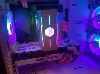

Лол хахахахах . Что это. Я поставил обратно свою 1080. Сначал вставил один кабель восьмипиновый. Запустилось. Вставил второй. Запустилось. Вставляю свою новую и запускается. Только щас все в 4 на 3 но щас дров накидаю и норм
Да даже в гпу-з не определилась еще

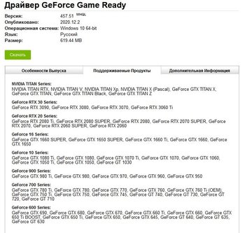

8 минут назад, Михаил1902 сказал:
дрова от 1080 и 3060 одни и те же...
ждем ошибку 43?
ждем ошибку 43?
