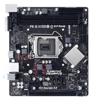

температуру vrm на материнской плате меряли?

У этой чуды 2 фазы питания ядра. Тяжко ей.
Нет, не очень знаю как это сделать, буду благодарен если кто-то подскажет
При температурах 40 градусов уже тротлинг, на рабочем столе, прыгает от 30 градусов до 40.
ну сперва через aida64 или hwinfo можно поискать датчик, может есть
если есть пирометр можно им
ну или пальцем, если 3-4 секунды можешь удержать его на этих элементах то +- нормальноbH61MHV3_TOP_zLdu(1).thumb.png.c9bd68a64ff05f18f40478ce55aa3ee6.png

Склоняюсь к мнению, что процу просто не хватает питания по ядрам и поэтому идет тротлинг.
А как-то возможно придать питания процу на этой материнке ?
Только что, manzione сказал:
Доброго дня. Никак только замена материнской платы
