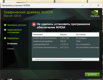

А последняя версия что пишет?
сейчас снес 11ую винду,  поставил 10ку, все нормально установилось, экспириенс не скачивал
ставлю сейчас симулятор на диск, решил полностью ссд отчистить, поставил официальную вин 10, что-то в ней нужно отключать для оптимизации или и так сойдет?
