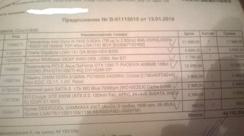

Как говорится накаркал сам на себя
Накрылся БП и утащил за собой видеокарту
Сейчас хочу взять 1660 SUPER от Palit и БП Thermaltake TR2 S 700W
Бюджет ограничен в 28 тыщ, карта 22 тыщ и 6 тыщ на БП остается
Посоветуйте какой БП взять?
И есть вероятность что пострадал разъем видеокарты на мамке? (на вид вроде все нормально)
Сборка была такая
Во такой БП посоветовали ..... норм?
Chieftec 750W [BDF-750C]

Доброго дня. Не стал бы сейчас вкладываться в 1000 серию карт они прошли 2 волны майнинга и через одну с отвалами идут, если не специалист можно приобрести кирпич за 15к. Лучше уж 1660ti или 2060.
В 04.02.2023 в 11:00, Zion87 сказал:
Доброго дня. Смотрите в сторону deepcool dq650 или ему подобный от той же фирмы  нормальные блоки питания

chieftec хорош
