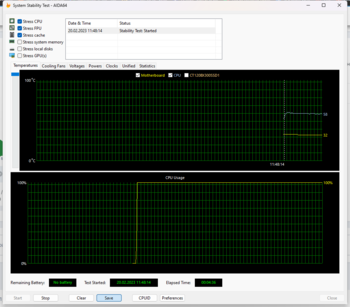

- Прикрепил тест аида64 3 минутный ВАЖНО ПРОЦЕССОР НЕ ТУРБОБУСТИТЬСЯ И РАБОТАЕТ НА СТОКОВОЙ ЧАСТОТЕ

у меня аналогичная по стоимости водянка, но на работу, пока, жалоб не имеется. проц R5 5600x (через 15-20 минут теста показатели такие же)12.thumb.png.97946469ba07e09ec69defbf8a0b191f.png, в играх, типа, кибербанка максимум до 68 градусов греется, мне нужно было разогреть до 70 проц, никак не получается.

Судя по куску тесты аиды, у вас водянка начинает качать только в районе 70 градусов.
Попробуйте поковырять настройки самой водянки (если есть спец. софт), либо биос (если на вашей матери можно задавать профили охлаждения).
Вон у товарища A-van график ровно такой же, только включение водянки раньше.
