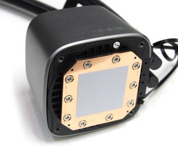

Сняли ли защитную плёнку с теплосъемника?

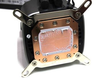

Нужно снять теплосъемник с процессора и проверить наличие отпечатка на процессоре. Желательно еще сделать фото и выложить в теме.

Все пленки снял.
Прижим хороший

Вы точно сняли пластиковую крышку?
Посмотрел конструкцию там её не снять невозможно. Предполагаю что двухсекционка не тянет данный проц.
