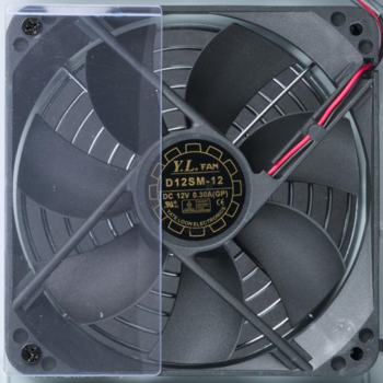

Треск в блоке питания. Разобрал, почистил от пыли - треск пропал, но потом снова появился. Треск появляется в случайные моменты - то при большой нагрузке, то компьютер вообще без нагрузки, может пропасть на неделю, а потом опять затрещать. Запаха гари и искр нет. Звук больше похож на механический, чем на электрический. Стоит отнести его в ремонт или легче будет его просто заменить на другой?

Вентилятор под замену, вероятнее всего. Там больше нечему трещать. Вполне возможно, вентилятор что-то задевает, либо потоком воздуха колышет провод/попавший в блок мусор, этот момент тоже стоит проверить.
Так же забыл упомянуть, что в блоке питания есть вставки из пластика вроде тех, что на картинке, на вентиляторе и сбоку основной части (не знаю насколько это важно, но вдруг это их воздух колыхает и они трещат)
Лично у меня было такое, что именно эта пластиковая деталь резонировала. Если её убрать, температура не сильно поменяется. Попробуйте, возможно в этом дело.

ну вот скорее всего именно в этой нахлабучке и дело....она там якобы правильные потоки наводит, по заявке производителя....но я тоже ее выкидывал и все звуки у меня пропадали
Спасибо большое, попробую снять её, посмотреть что будет! На самом деле, лень опять разбирать блок питания :с это не очень удобно

согласен....особенно когда кабель менеджмент сделан))) но к сожалению другого выхода нет

Есть подозрения что развалился или стёрся подшипник в вентиляторе.
Когда затрещит положите аккуратно комп на бок или переверните вверх ногами.
Второй вариант чем-то мягким остановить вентилятор чтоб понять вентилятор или нет.
Попробуйте заменить вентилятор.
