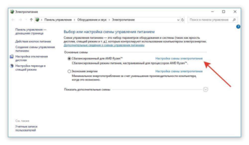

2 часа назад, VovanM сказал:
можно скрин оттуда с планами питания ?
должно быть что то вроде этого

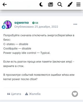

Я нашёл решение в одном из таких же вопросов. Надо было раньше на этот форум зайти!!! Обожаю HappyPc ?
