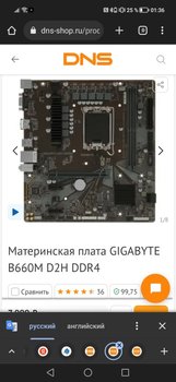

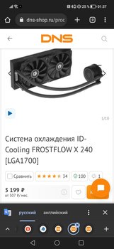

Не могу определиться подойдёт или нет водяное охлаждение на мой пк
В режиме сборки Днс хотел поставить на свой пк жидкостное охлаждение, но режим не даёт ни одной подходящей системы на мой пк. Если убираю совместимость систем на любой вкус и цвет под мой сокет.
Сравнивал вроде как там питание 3 пин а на мати нет такового
Screenshot_20230119_013752.thumb.jpg.ac8cdf8d9e547f69ebb7dc8745dff638.jpgScreenshot_20230119_013641.thumb.jpg.ccee5d12ab4b22d447009d0dccc417d7.jpg
Материнская плата:В660 gigabyte

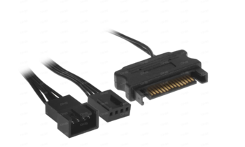

У обычного кулера 4пин на питание и регулирование. Здесь 3пин соединение для управления. Подключить то можно но будет ли работать. Ещё пишут что помпа на себя много берет и от этого сгорит 4пиновый. Может кто ставил на такую мать?
одну минуту стоп а как сво с совместимостью с lga1200 подойдет на данную плату lga1700 без переходных отверстий под со lga 1200 они же несовместимы
image.thumb.png.44abd44a8322ff2e17bfd995b04a53ba.pngда судя по видео переходных отверстий нет. Если в комплекте СО нет креплений под lga 1700 то данная СВО не подойдет

Спасибо что обратили внимание, а не подскажите что в днс можно взять на мой 12600 и мою плату? Если вас конечно не затруднит
Как насчёт deepcool gammaxx L240v2
